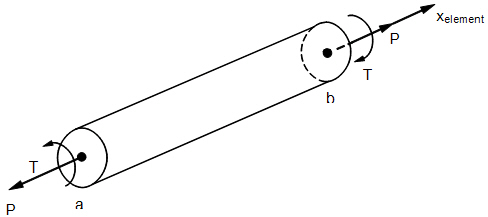

Interne Kräfte und Momente des Stangenelements

Die Formel zur Berechnung der Torsionsspannung lautet:
Dabei ist T das Torsionsmoment.
