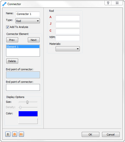

Sie können Verbinder definieren, indem Sie im Zweig Modell der Struktur mit der rechten Maustaste auf Verbinder klicken und dann Neu wählen. Daraufhin wird das unten dargestellte Fenster geöffnet.
Die anderen Abschnitte in diesem Formular sind je nach dem ausgewählten Typ etwas unterschiedlich. Klicken Sie auf die Verknüpfungen unten auf der Seite, um weitere Informationen zu den anderen Abschnitten in diesem Formular anzuzeigen.

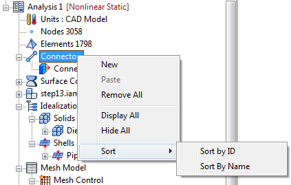

Sie können Verbinder auch aus dem Zweig Modell in den Zweig Analyse der Strukturansicht ziehen und ablegen.
Beim Hinzufügen von Verbindern zur Analyse wird ein einzelner Knoten mit allen Verbindern erstellt. Dadurch können Sie einen neuen Verbinder erstellen, ohne dass Sie den Zweig Modell benötigen. Verbinder können auch hier ausgewählt werden, in sie in das Analysemodell aufzunehmen.
Wenn Sie mit der rechten Maustaste auf Verbinder im Zweig Analyse der Strukturansicht klicken, sind die folgenden Optionen verfügbar:
