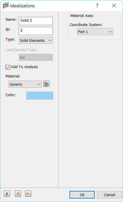

Um das Dialogfeld Idealisierungen zu öffnen, führen Sie eine der folgenden Aktionen aus:
Die folgenden Abschnitte finden Sie im Formular Idealisierungen:
Sie können festlegen, dass ein Material oder eine Idealisierung in einer Analyse berücksichtigt werden soll. Diese Elemente befinden sich immer im Modellzweig der Strukturansicht (untere Hälfte). Von hier aus können Sie sie in die aktive Analyse kopieren. Das Kontrollkästchen Zu Analyse hinzufügen ist vorgabemäßig aktiviert.

Die anderen Abschnitte in diesem Formular variieren geringfügig, je nach Auswahl von Typ für das Element und Eingabetyp. Klicken Sie auf die Verknüpfungen am unteren Rand der Seite, um weitere Informationen zu diesen Themen anzuzeigen.
