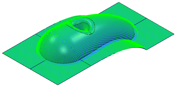

  2. Legen Sie einen Raster-Schruppwerkzeugweg an.

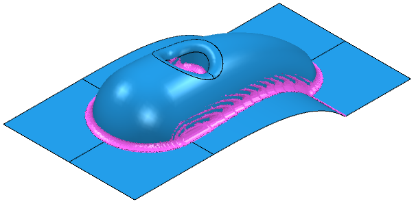

    1. Wählen Sie die Option Anwenden > Aktiver Werkzeugweg zuerst. Dadurch werden der Block und der aktuell aktive Werkzeugweg zum Rohteilmodell hinzugefügt.
    2. Wählen Sie Berechnen aus.
    3. Wählen Sie Darstellungsoptionen > Restmaterial anzeigen.

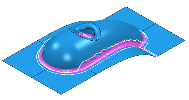

  6. Erstellen Sie eine Grenzlinie, die auf diesem Rohteilmodell basiert. Wählen Sie im Grenzlinien-Kontextmenü die Option Grenzlinie erstellen > Restmaterial am Rohteilmodell. Dies zeigt den Restmaterial-Grenzlinie Rohteilmodell-Dialog an.
    1. Wählen Sie Stock Model 1 aus.
    2. Wählen Sie das Werkzeug aus, das Sie für die Grenzlinie verwenden möchten, in diesem Fall BN10.
    3. Klicken Sie auf Anwenden, um die Grenzlinie zu erstellen.
