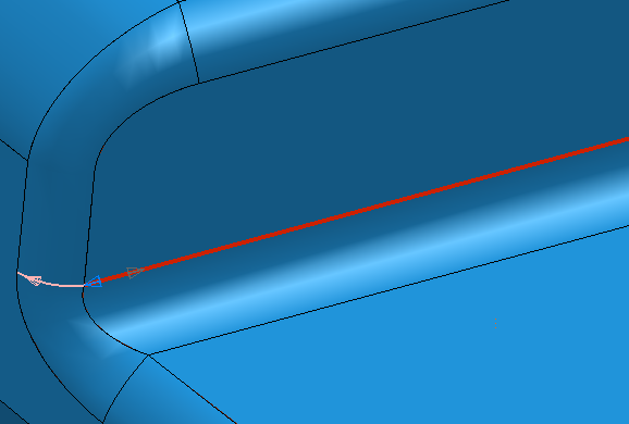

Klicken Sie auf Bei Unstetigkeitswinkel (Knick) stoppen
, um Folgendes zu erhalten:
Dies entspricht dem Klicken auf Gerade
, vorausgesetzt, der Winkel am Verzweigungspunkt ist kleiner als der auf der Seite Erstellung zusammengesetzter Kurven des Dialogfelds Optionen angegebene Unstetigkeitswinkel. Es wird jedoch angehalten, falls der Winkel am Verzweigungspunkt größer ist als der angegebene Unstetigkeitswinkel.
Klicken Sie auf die rosafarbene Kurve, um Folgendes zu erhalten:
In diesem Fall wird die zusammengesetzte Kurve verlängert bis Punkt
. Da der Winkel am Verzweigungspunkt größer ist als der Unstetigkeitswinkel, verlängert die Erstellung zusammengesetzter Kurven die Kurve vom anderen Ende (Punkt
