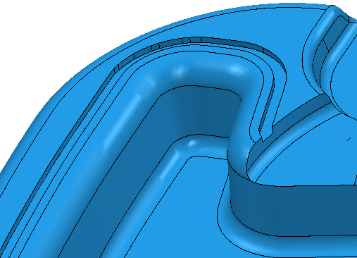

Wir beginnen mit diesem Modell:

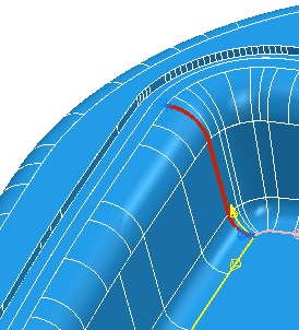

Wenn Sie die Fläche um
auswählen.
Bei Auswahl von Nur den Rändern folgen:
Sie können Flächenränder auswählen (
), aber keine inneren Flächen.

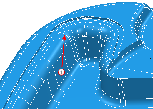

Bei Abwahl von Nur den Rändern folgen und Anzeige des Drahtmodells:
Sie können Flächenränder oder innere Flächen auswählen (

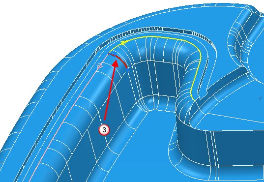

Bei Abwahl von Nur den Rändern folgen können Sie Kurven erstellen wie:
oder:

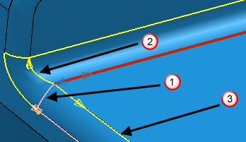

Größter Unstetigkeitswinkel — Geben Sie den Maximalwinkel, an einem Verzweigungspunkt, ein, der noch als gerade angesehen wird. Änderungen des Werts für Größter Unstetigkeitswinkel wirken sich auf die angezeigten Optionen bei der Auswahl der Richtung
aus.

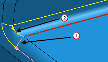

Bei Eingabe eines kleinen Werts für Größter Unstetigkeitswinkel sind die Optionen fast gerade, in diesem Fall
Wenn Sie den Wert für Größter Unstetigkeitswinkel erhöhen, steigt die Anzahl an Optionen, in diesem Fall
