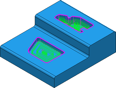

Verwenden Sie die Feature Taschen Ausräumen-Strategie zum effizienten Entfernen großer Volumen von Material für einzelne Taschenfeatures mit einer Strategie. Diese Strategie ermöglicht die Bearbeitung mehrerer Taschen auf unterschiedlichen Z-Ebenen.
Mehrere Seiten sind mit der Feature Taschen Ausräumen-Strategie verknüpft:
