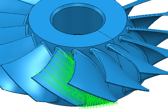

Verwenden Sie die Blisk-Ausräumen-Strategie zur schnellen Materialentfernung bei der Bearbeitung einer Blisk oder eines Schaufelrads.
Anmerkung: Blisk-Ausräumen bearbeitet nur hinunter bis zu einer Ebene, die vollständig bearbeitet werden kann.
Anmerkung: Sie müssen die
Geometrie definieren, aus denen die individuellen Komponenten des Blisk oder des Schaufelrades bestehen, bevor Sie eine Blisk-Strategie anlegen. Jede Komponente muss in eine einzige
Ebene oder ein einziges
Set gruppiert werden.
Folgende Seiten sind mit der Blisk-Ausräumen-Strategie verknüpft:
- Blisk-Ausräumen – Die Hauptseite zum Definieren der Komponenten der Blisk.
- Bearbeitung – Einstellungen. um das Versatzprofil, die Reihenfolge und die Richtung der Bearbeitung festzulegen.
Die verbleibenden Seiten sind geläufige Werkzeugwegstrategie-Seiten.
