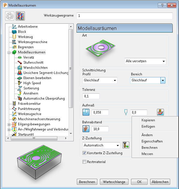

Kontextmenü für Dialoge
Klicken Sie mit der rechten Maustaste in das Textfeld eines Dialogfelds, um das Kontextmenü anzuzeigen.
Kopieren — Wählen Sie dies, um den Wert des Feldes in den Zwischenspeicher zu laden.
Einfügen — Wählen Sie dies, um den Wert aus dem Zwischenspeicher in dieses Feld einzufügen.
Ändern – Wählen Sie dies, um die Formel-Editor-Symbolleiste anzuzeigen, damit Sie Formeln erstellen, ändern und berechnen können.
Eigenschaften — Wählen Sie dies, um Informationen über das Feld anzuzeigen. Der Dialog enthält folgende Optionen:
Berechnen – Wählen Sie dies, um das Dialogfeld Standardrechner anzuzeigen.
Messen – Wählen Sie dies, um die Werkzeuge vermessen-Registerkarte anzuzeigen.
