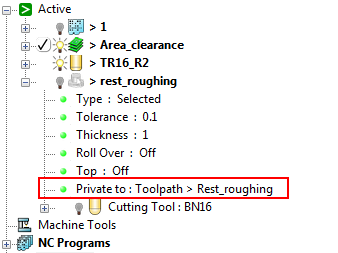

Wenn Sie geschützte Grenzlinien im Grenzlinien-Zweig des Explorers anzeigen möchten, klicken Sie auf die Datei-Registerkarte > Optionen > Anwendungsoptionen, um das Dialogfeld Optionen anzuzeigen. Klicken Sie dann auf Grenzlinien > Geschützte Grenzlinien > Geschützte Grenzlinien im Explorer anzeigen. Wenn geschützte Grenzlinien im Grenzlinien-Zweig des Explorers angezeigt werden, wird gleichfalls der Werkzeugweg, der sie einsetzt, angezeigt.
Sie können auch den Aktiv-Zweig einsetzen, um herauszufinden, mit welchem Werkzeugweg die aktive geschützte Grenzlinie verknüpft ist.
