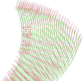

- Werkzeugachsen — Zeichnet die Werkzeugachse an jedem Werkzeugwegpunkt, sodass Sie die sich ändernde Werkzeugausrichtung veranschaulichen können:
- Kontaktnormale — Stellt die Kontaktnormalen des Werkzeugwegs an jedem Werkzeugwegpunkt in Rot dar.

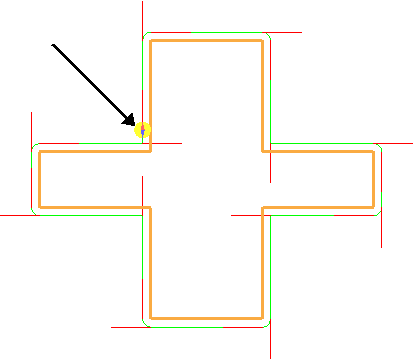

- Kompensierter Werkzeugweg — Zeichnet den Werkzeugweg und zeigt den vollen Radius- oder verschleißkompensierten Werkzeugweg an.
- Kontaktpfad — Zeichnet die Spuren der Werkzeugweg-Kontaktpunkte in Rot.
