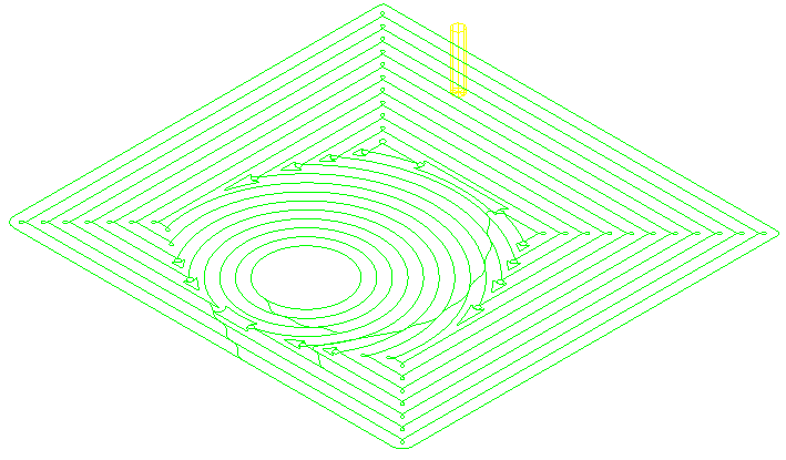

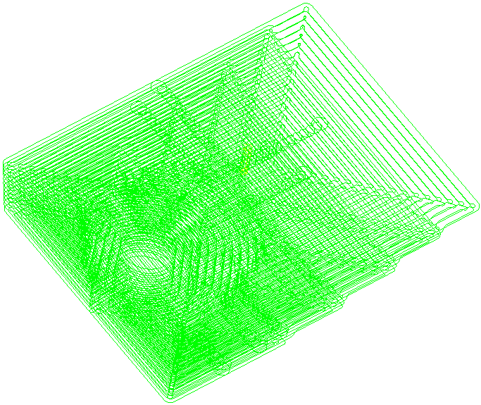

So zeigen Sie einen Werkzeugweg an, ohne Isolieren der Z-Höhe-Ebene:
So zeigen Sie einen Werkzeugweg an einer isolierten Z-Höhe-Ebene an:
Anmerkung: Obwohl Sie eine bestimmte isolierte Ebene im Werkzeugweg anzeigen, werden alle Änderungen, die Sie an der Schruppebene vornehmen, auf den gesamten Werkzeugweg angewendet.
Klicken Sie, um einen individuellen Schruppebenenschnitt eines Werkzeugwegs bei aktiviertem Werkzeugweg anzuzeigen, auf die Werkzeugweg-Registerkarte > Zeichnen-Gruppe > Ansicht durch Z-Höhe, um das Dialogfeld Z-Höhen zu öffnen. Klicken Sie durch die Schruppebenenliste, um die Werkzeugwegsegmente auf der spezifischen Schruppebene zu untersuchen.
