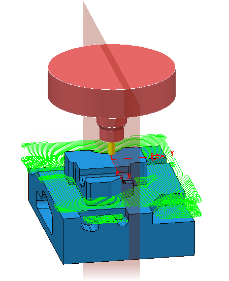

  2. Wählen Sie eine Arbeitsebene aus der Liste aus. Diese Option stellt das Koordinatensystem dar, entlang dem Sie das Projekt spiegeln möchten. Wählen Sie in diesem Beispiel 2 aus der Arbeitsebene-Liste aus.
    Dadurch wird die Arbeitsebene auf dem Modell angezeigt.

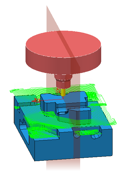

  5. Das gespiegelte Projekt wird im Grafikfenster angezeigt.
