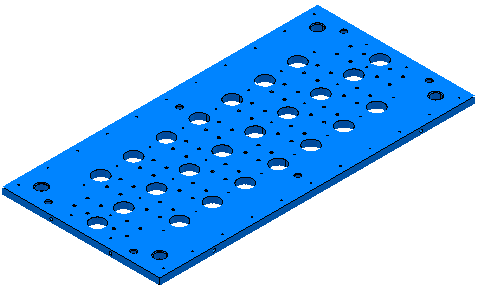

Dieses Beispiel veranschaulicht, wie Sie Bohrungen ändern, die automatisch mithilfe der Option Bohrungen erstellen angelegt werden. Dabei wird das RetainerPlate.dgk Modell im Beispiele-Ordner verwendet.
  1. Wählen Sie einen Teil des Modells aus, inklusive einiger Bohrungen.
  2. Aus dem Bohr-Featuresets-Kontextmenü wählen Sie dann die Option Bohrungen erstellen aus.
    Dies öffnet den Bohrung erstellen-Dialog.
  3. Im Bohrungen erstellen-Dialog:
    1. Wählen Sie für Erstellen aus die Option Modell aus.
    2. Wählen Sie die Option Verbundbohrungen erstellen aus.
    3. Wählen Sie Bohrungen nach Achse gruppieren ab.
    4. Wählen Sie Nach Erstellung ändern aus.
    5. Klicken Sie auf Anwenden.
    PowerMill erkennt die ausgewählten Bohrungen.
  4. Wählen Sie die Bohrung aus, die Sie ändern möchten.
  5. Im Bohrungen ändern-Dialog:
    1. Klicken Sie auf , um eine zweite Komponente hinzufügen.
    2. Wählen Sie die untere Komponente aus.
    3. Geben Sie einen Oberen Durchmesser von 50 ein.
    4. Geben Sie eine Tiefe mit dem Wert 100 ein.
Mithilfe dieses Dialogs können Sie eine komplexere Verbundbohrung erstellen, wie z. B.:
