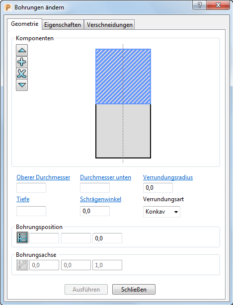

Wenn Sie mehrfache Bohrungen auswählen, die die gleiche Größe und die gleichen Komponenten aufweisen, können Sie alle gleichzeitig ändern. Bei der Auswahl mehrerer voneinander abweichender Bohrungen werden die abweichenden Komponenten grau dargestellt. Sie können diese jedoch weiterhin verschieben und die Werte im unteren Bereich des Dialogfelds ändern:
Wo die ausgewählte Bohrungen denselben Wert haben, wird der Wert angezeigt (z. B. Schrägenwinkel).
Wo die ausgewählte Bohrungen verschiedene Werte haben, ist das Feld leer (z. B. Oberer Durchmesser).

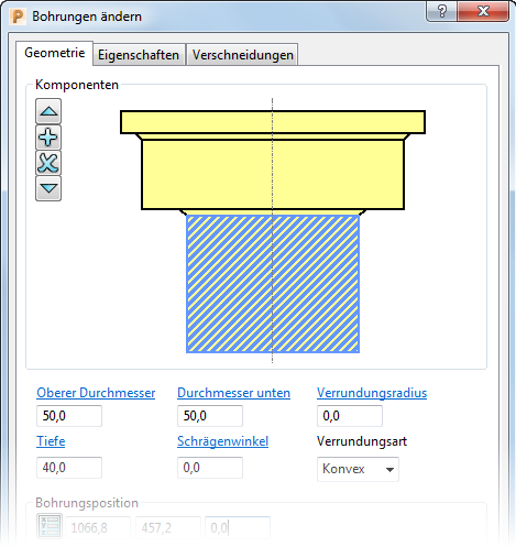

Verrundungsradius — Geben Sie den Radius ein.
Ein Verrundungsradius von 0 ergibt eine Standard-Bohrungskomponente ohne Verrundung:

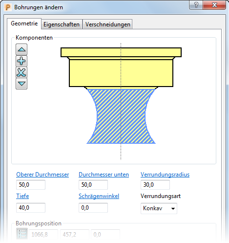

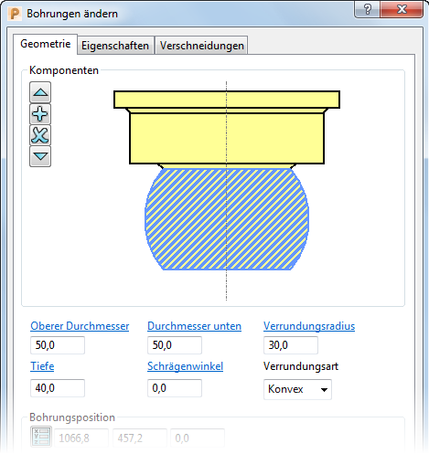

Verrundungsart — Wählen Sie entweder eine Konkave oder eine Konvexe Verrundung aus.
Verrundungsart Konkav:
Verrundungsart Konvex:
