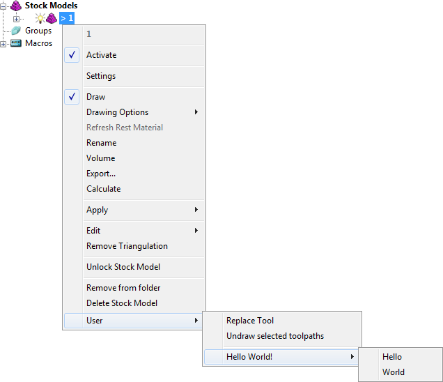

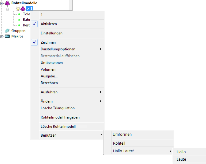

Sollten Sie beispielsweise dieses Beispiel-Untermenü für ein individuelles Rohteilmodellelement erstellen wollen:
Der Code in der stockmodel.xml-Datei ist:
<?xml version="1.0" ?>
	<menupage>
		<button label= "Transform" command= 'FORM MODELTRANS EDIT MODEL "%s" INTERACTIVE'/>
		<button label="Block" command='FORM BLOCK'/>
	</menupage>
label — Dies ist der Name des Menüelements.
command — Dies ist der PowerMILL-Befehl.
% — Dies ist das Platzhalter-Zeichen, das den individuellen Elementnamen vertritt.
Leerzeichen und Untermenüs zur Menüoption hinzufügen
Wenn Sie dem Menü Leerzeichen hinzufügen möchten, fügen Sie das Tag <spacer/> dem XML-Code hinzu. Wenn Sie Untermenüs hinzufügen möchten, schließen Sie den Untermenü-Namen in das Tag <menupage> ein.
So erstellen Sie beispielsweise dieses Benutzer-Menü und das Untermenü "Hallo Welt!" mit den entsprechenden Leerzeichen:
	<menupage>
		<button label="Replace Tool"
		command='EDIT TOOLPATH "%s" REPLACE_TOOL ;'
		multiple_selection="allowed"/>
		<button label="Undraw selected toolpaths"
		command='MACRO d:/temp/test.mac "%s"'
	<spacer/>
	<menupage label="Hello World!">
		<button command='PRINT "HELLO"' label="Hello"/>
		<button command='PRINT "WORLD"' label="World"/>
	</menupage>
</menupage>
