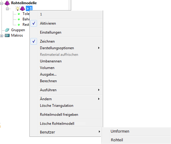

Sie können in PowerMill benutzerdefinierte Menüs für häufig verwendete Befehle und Makros festlegen. Je nach Verwendungswunsch für Ihre benutzerdefinierten Menüs können Sie diese den Elementen-Menüs des Explorers hinzufügen oder alternativ eigenständige Menüs erstellen.
Zugreifen auf das benutzerdefinierte Menü:
Um ein benutzerdefiniertes Element-Menü in PowerMill aufzurufen, wählen Sie aus einem beliebigen Element-Kontextmenü die Option Benutzer aus, um Ihren benutzerdefinierten Menübefehl anzuzeigen.
Hinzufügen des benutzerdefinierten Menüs zum Element-Menü:
Um das benutzerdefinierte Menü zum Element-Menü hinzuzufügen, erstellen Sie eine XML-Datei mit dem Namen <Elementtyp>.xml.
Zugreifen auf eigenständige, angepasste Menüs
Um auf ein eigenständiges, angepasstes Menü zuzugreifen, klicken Sie mit der rechten Maustaste in einen leeren Bereich des Explorers:
Hinzufügen angepasster, eigenständiger Menüs zum Element-Menü:
Um ein angepasstes, eigenständiges Menü hinzuzufügen, erstellen Sie eine XML-Datei, die folgende Konventionen erfüllen muss:
Sie können die Befehlssyntax einsehen, indem Sie entweder:
In Befehlen, in denen doppelte Anführungszeichen " verwendet werden, sollten diese durch einfache Anführungszeichen ' ersetzt werden.
