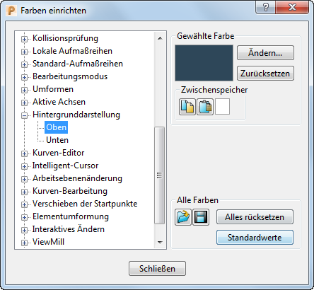

Um die Hintergrundfarben zu ändern, klicken Sie auf Datei-Registerkarte > Optionen > Farben einrichten und wählen Hintergrunddarstellung aus. Sie können die Farben Oben und/oder Unten ändern und diese Rücksetzen oder Standardwerte wiederherstellen, sollten Sie sich nachher anders entscheiden.
PowerMill speichert die Farbauswahl für die nächste Sitzung. Wenn Sie Ihren Hintergrundfarbe auf hell abändern, können Sie die Farbe der Achsen im Grafikfenster ändern, indem Sie Umformen aus dem Dialog oben auswählen.
