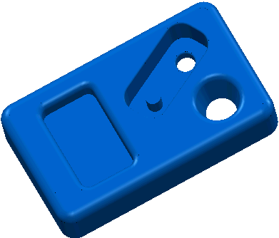

Dieses Beispiel verwendet das Pockets.tri Modell im Beispiele-Ordner.
  1. Erstellen Sie einen Block.
  2. Erstellen Sie ein Werkzeug.

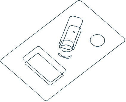

  3. Erstellen Sie eine Flachbereich-Grenzlinie.

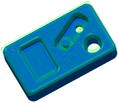

  4. Erstellen Sie einen 3D-Versatz-Werkzeugweg in den flachen Bereichen:

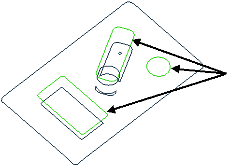

  5. Wählen Sie die drei Grenzliniensegmente oben auf jeder Tasche aus:

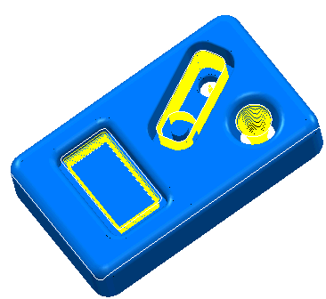

  6. Erstellen Sie einen Werkzeugweg mit konstanten Z-Höhen.
Anmerkung: Sie können sehen, dass der Werkzeugweg mit konstanten Z-Höhen nur in den ausgewählten Segmenten der Grenzlinie erstellt wurde.
