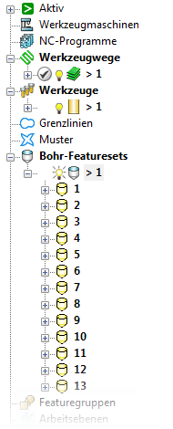

    3. Klicken Sie auf Anwenden, um die Bohrungen bei allen Eintauchpunkten des aktiven Werkzeugweges zu erstellen.
    Im Explorer werden die soeben erstellten Bohrungen angezeigt.
