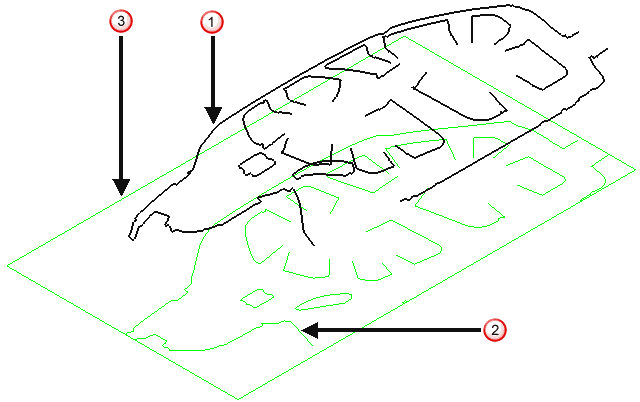

Die Kurve ist schwarz und der Werkzeugweg grün.
Die Untergrenze bestimmt die vertikale Position des Werkzeugwegs.
Basisposition – Wählen Sie aus, wie die niedrigste Position des Werkzeugwegs bestimmt wird.
Anordnung
Werkzeugweg
Modell, in diesem Fall eine Ebene
