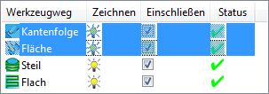

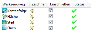

Tabelle Werkzeugweg – Hier sind alle Werkzeugwege aufgeführt, die das Werkzeug verwenden, und es wird gezeigt, ob das Werkzeug das Bauteil ohne Kollisionen bearbeiten kann. Die Tabelle weist vier Spalten auf:
oder aus
, um die Werkzeugwege auf dem Modell zu zeichnen oder auszublenden.
— Die Werkzeug-Baugruppe kollidiert nicht mit dem Bauteil während der Bearbeitung.
— Die Werkzeug-Baugruppe kollidiert mit dem Bauteil. Die kollidierende Komponente ist rot schattiert.
— Das Werkzeugwegprofil wurde nicht berechnet.
Alle Werkzeugwege einschließen — Klicken Sie, um alle Werkzeugwege in die Halterprofilberechnung einzubeziehen.
Alle Werkzeugwege ausschließen — Klicken Sie, um alle Werkzeugwege von der Halterprofilberechnung auszuschließen. Dies ist hilfreich, wenn Sie die Werkzeugwegauswahl zurücksetzen und die Werkzeugwege einzeln auswählen möchten.

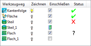

Werkzeugprofil kopieren — Klicken Sie, um eine Kopie des Werkzeugprofils zu erstellen und die Werkzeugwege, die mit dem alten Werkzeug verknüpft waren, mit dem Neuen zu verknüpften.
Als Beispiel:
. Dadurch bleiben zwei Werkzeugwege mit dem ursprünglichen Werkzeug verknüpft:
Zwei Werkzeugwege werden mit dem neuen Werkzeug verknüpft:
, da beide eine Kopie eines bereits bestehenden Werkzeugs erstellen. Mithilfe von
werden die Werkzeugwege, die mit dem bestehenden Werkzeug verknüpft sind, nun mit dem neuen Werkzeug verknüpft. Mithilfe von
bleiben alle Werkzeugwege, außer dem aktivem Werkzeugweg, mit dem bestehenden Werkzeug verknüpft.

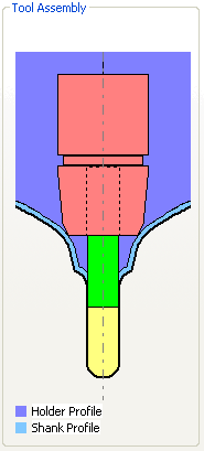

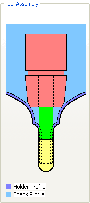

Die Halterprofil-Registerkarte zeigt das Halterprofil und das Schaftprofil an.
Soll lediglich das Halterprofil angezeigt werden, wählen Sie die Halter-Registerkarte aus.
Toleranz — Legen Sie fest, wie genau das Halterprofil dem Modell folgt.

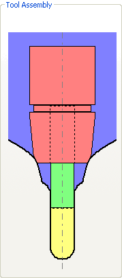

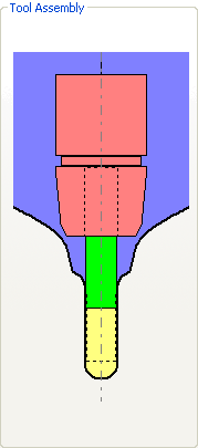

Maximaler Profildurchmesser — Legen Sie den maximalen Profildurchmesser (entweder des Halters oder des Schafts) fest. Der Wert 0,0 bedeutet, dass kein Maximaldurchmesser eingestellt ist.
Maximaler Profildurchmesser –0.0 (unbegrenzt):
Maximaler Profildurchmesser –90:

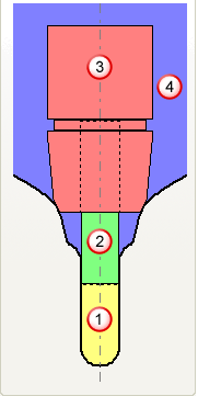

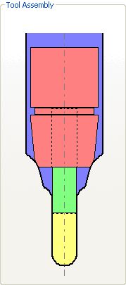

Werkzeug-Baugruppe — Dieser Bereich zeigt die festgelegten Teilstücke der Werkzeug-Baugruppe sowie das Halterprofil an.
Werkzeug
Schaft
Halter
Halterprofil
— Wählen Sie einen Wert aus der Liste aus, um in die Werkzeug-Baugruppe hinein- oder aus ihr heraus zu zoomen. Sie können dann die Maus einsetzen, um das Bild zu schwenken.
— Verwenden Sie den Schieberegler, um in die Werkzeug-Baugruppe hinein oder aus ihr heraus zu zoomen. Sie können dann die Maus einsetzen, um das Bild zu schwenken.
