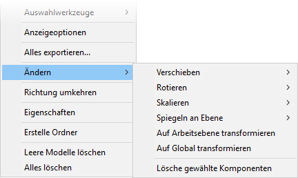

Verschieben – Wählen Sie diese Option aus, umdas Modell (oder ausgewählte Flächen) um einen bestimmten Abstand in X, Y oder Z zu verschieben.
Rotieren – Wählen Sie diese Option aus, umdas Modell (oder ausgewählte Flächen) um einen bestimmten Winkel um X, Y oder Z zu rotieren.
Skalieren – Wählen Sie diese Option aus, umdas Modell (oder ausgewählte Flächen) um einen bestimmten Wert in X, Y oder Z zu skalieren.
Spiegeln an Ebene – Wählen Sie diese Option aus, umdas Modell (oder ausgewählte Flächen) in der XY-, YZ- oder ZX-Ebene zu spiegeln.
Auf Arbeitsebene transformieren – Wählen Sie diese Option aus, umdas Modell (oder ausgewählte Flächen) so zu verschieben, dass es sich an gleicher Position relativ zur aktiven Arbeitsebene befindet wie zuvor zum globalen Koordinatensystem. So funktioniert die Umwandlung:
In dieses um:
Auf Global transformieren – Wählen Sie diese Option aus, umden Werkzeugweg so zu verschieben, dass er sich an gleicher Position relativ zum globalen Koordinatensystem befindet wie zuvor zur aktiven Arbeitsebene.
Diese Optionen ähneln denen im Dialogfeld Modell umformen.
Gewählte Komponenten löschen – Wählen Sie diese Option aus, umdie ausgewählten Komponenten zu löschen.
