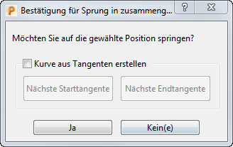

Klicken Sie auf die orange Kurve, um den Bestätigung für Sprung in zusammengesetzter Kurve-Dialog zu öffnen.
Dieses Dialogfeld beinhaltet Folgendes:
Tangenten aus Kurven erstellen abgewählt:
Kurve aus Tangenten erstellen ausgewählt:

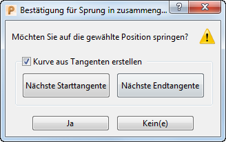

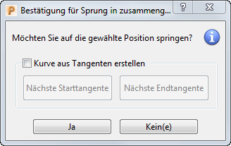

Wenn Sie eine zusammengesetzte Kurve durch Auswahl von Flächen anstelle von vorhandenen Kurven erstellen und eine Lücke überbrücken möchten, können Sie das zusätzliche Feld des Dialogfelds Bestätigung für Sprung in zusammengesetzter Kurve dafür nutzen.
– Wenn dies angezeigt wird, bleibt die zusammengesetzte Kurve eine eingebettete Kurve. Bewegen Sie den Mauszeiger über
, um weitere Informationen anzuzeigen.
– Wenn dies angezeigt wird, ist die zusammengesetzte Kurve keine eingebettete Kurve mehr. Bewegen Sie den Mauszeiger über
