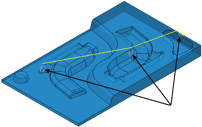

  1. Erstellen Sie ein einfaches Muster, in diesem Fall eine stetige Linie mit zwei Abschnitten.
  2. Wählen Sie das Muster aus. Ausgewählte Muster werden gelb angezeigt.

    3. Klicken Sie auf Anwenden, um eine Bohrung am Ende jedes Musterabschnitts anzulegen. Die Bohrungen sind an diesem Punkt senkrecht zum Modell.

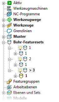

    Im Explorer werden die soeben erstellten Bohrungen angezeigt.
