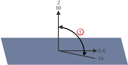

Folgendes sind alternative typische Winkelbereiche der Tisch-Tisch Werkzeugmaschine:
X
100
Y
360
Diese Werte werden in Seitenwinkel-Grenzen von 0
bis 360
und in Höhenwinkel-Grenzen von -10
bis 90
umgewandelt.
X-Winkelbereich der Werkzeugmaschine =
100
, PowerMill-Höhenwinkelbereich = -10
bis 90

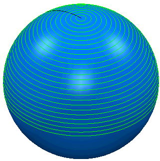

Wenn Sie einen Modus des Typs Werkzeugweg löschen auswählen, wird Folgendes bearbeitet:
Wählen Sie die Option Grenzen darstellen aus, um den bearbeitbaren Bereich anzuzeigen:
