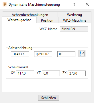

Die Werkzeugachse-Registerkarte im Dynamische Maschinensteuerung-Modusdialog zeigt die Werkzeugachsenrichtung als Vektoren und Scheinwinkel an. Diese Werte werden automatisch aktualisiert, wenn Sie die Ziehgriffe einsetzen, um die Werkzeugachse anzupassen.
Diese Registerkarte bietet folgende Optionen:
Richtung — Klicken Sie, um den Richtung-Dialog zu öffnen. Der Dialog ermöglicht es Ihnen, die Werkzeugachse anzugeben anstatt die Ziehgriffe zu verwenden.Sie finden es möglicherweise hilfreich, die Ziehgriffe zum ungefähren Festlegen der Werkzeugachse einzusetzen und dann die Werkzeugachse-Registerkarte zu verwenden, um die Werkzeugachse genauer einzustellen.
