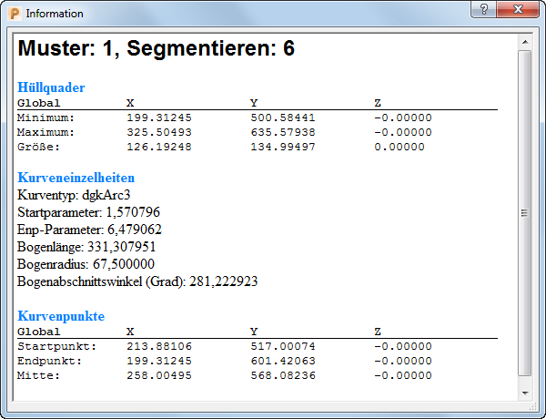

Muster – Zeigt den Namen des Musters an, in diesem Fall Eingabekurven.
Segmentieren — Zeigt die Eigenschaften dieses Segments an. In diesem Fall das neunte Segment.
