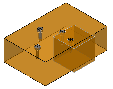

Das nachfolgende Modell zeigt eine einfache Baugruppe mit dem Namen Test:
