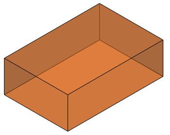

  1. Erstellen Sie eine einzelne Komponente wie den Quader unten. Hierbei handelt es sich um eine Zielkomponente:

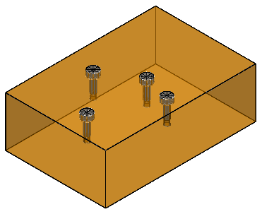

  3. Erstellen Sie Verknüpfungen zwischen der Quader-Komponente und mehreren Schraubenkomponenten, die das PowerMerkmal verwenden:
