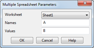

Dialog 'Mehrfach-Tabellenparameter'
Verwenden Sie dieses Dialogfeld, um einen Parametersatz für die Tabellenwerte zu erstellen, die dann in Dialogfeldern ausgewählt werden können.
  1. Wählen Sie ein Arbeitsblatt aus der Auswahlliste.
  2. Geben Sie den Buchstaben der Tabellenspalte ein, in der die Parameternamen eingegeben wurden. Zum Beispiel A.
  3. Geben Sie den Buchstaben der Tabellenspalte ein, in der die Parameterwerte eingegeben wurden. Zum Beispiel B.
  4. Klicken Sie auf OK.
Damit erstellen Sie einen Parametersatz mit Werten, die nun in Dialogen ausgewählt werden können.
