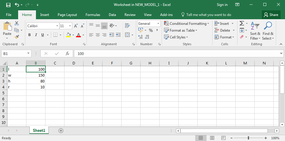

  4. Geben Sie in einer Spalte die Parameternamen ein, in einer anderen Spalte deren Werte.
    Das Beispiel unten zeigt die Parameternamen in Spalte A und ihre Werte in Spalte B.
  5. Wählen Sie Datei und Schließen aus, und kehren Sie zu Neues_Modell_1 zurück. Hier ist Neues_Modell_1 der Name des aktuellen Modells in PowerShape.
