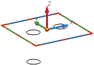

    • Oberhalb Auswahl

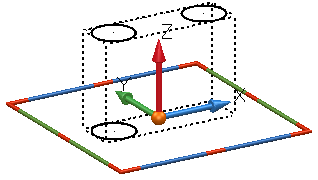

    • Zentrum Auswahl

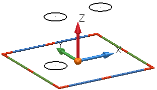

    • Unterhalb Auswahl
    Die Arbeitsebene wird wie folgt erstellt:
Oberhalb Auswahl
Zentrum Auswahl
Unterhalb Auswahl

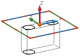

Bei Oberhalb Auswahl und Unterhalb Auswahl wird die Arbeitsebene relativ zu einem theoretischen Begrenzungsrahmen um die ausgewählten Objekte positioniert:
Anmerkung: Der Begrenzungsrahmen basiert auf der aktiven Arbeitsebene.
