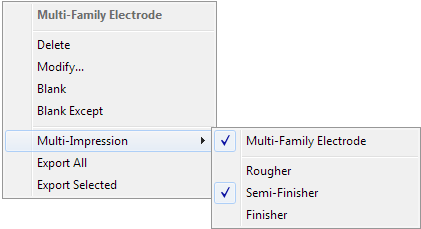

Um eine Multi-Family-Elektrode festzulegen:
  1. Wählen Sie eine Multi-Abdruck-Elektrode aus dem Baum aus.
  2. Rechtsklicken Sie auf die ausgewählte Elektrode.
    Das Kontextmenü Multi-Abdruck-Elektrode wird angezeigt.
  3. Wählen Sie Multi-Abdruck > Multi-Family-Elektrode.
    Die Multi-Abdruck-Elektrode wird in eine Multi-Family-Elektrode umgewandelt.

Brennform-Rolle
Sie können den Baum auch verwenden, um die Funktion einer Brennform (in einer Multi-Family-Elektrode) als Schrupp-WKZ, Vorschlicht-WKZ oder Schlicht-WKZ festzulegen. Legen Sie die Brennformfunktion folgendermaßen fest:
  1. Wählen Sie eine Multi-Family-Elektrode aus.
    Das Kontextmenü Multi-Family-Elektrode wird angezeigt.
  3. Wählen Sie eines der folgenden Kriterien aus dem Kontextmenü aus:
    • Multi-Abdruck > Schrupp-WKZ
    • Multi-Abdruck > Vorschlicht-WKZ
    • Multi-Abdruck > Schlicht-WKZ
