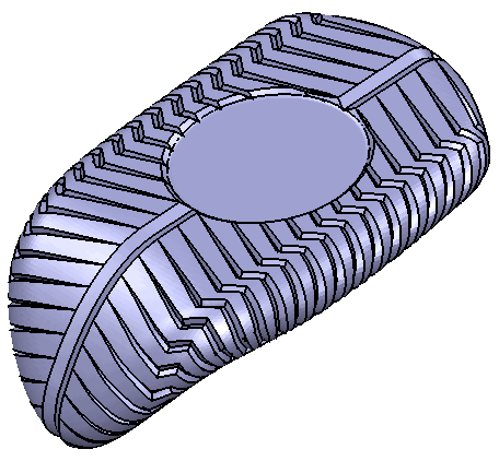

  1. Importieren Sie eine Dreieck-Datei, die keine Normalen enthält. Das untenstehende Beispiel zeigt eine .dmt Datei des Teils einer Schuhsohle:

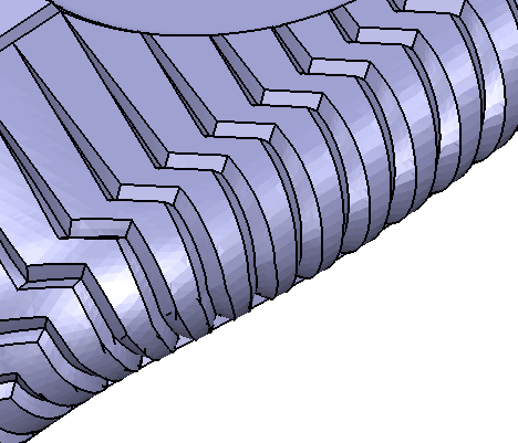

    Das Erscheinungsbild ist facettiert:
