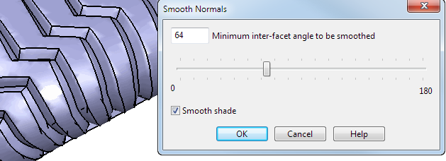

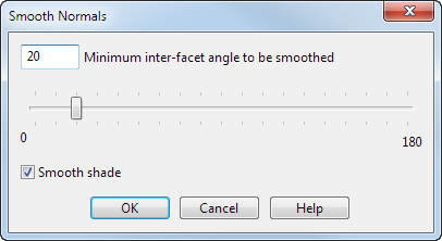

Minimaler zu glättender Facettenwinkel – Um das Erscheinungsbild des Netzes zu steuern, geben Sie einen neuen Wert ein, oder verwenden Sie den Schieberegler, um die Glattheit der Facetten zu reduzieren oder zu erhöhen.

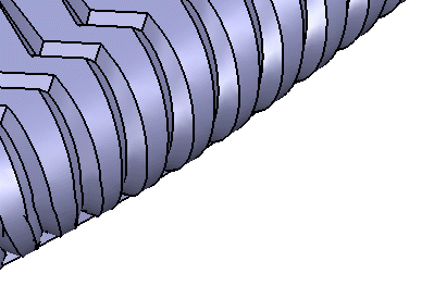

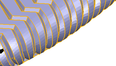

Die zwei untenstehenden Beispiele zeigen den Unterschied im Aussehen der Facetten:
Das Aussehen des Modells wird durch das Reduzieren der Facettierung verbessert, während die geplanten scharfen Kanten erhalten bleiben:

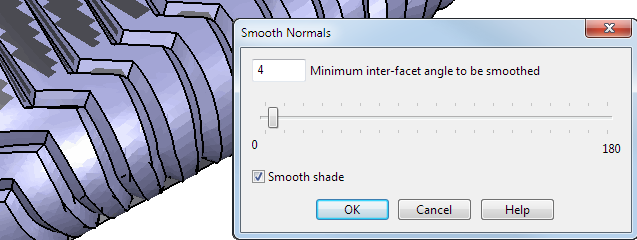

Die untenstehenden Beispiele zeigen die Ergebnisse der Verwendung extremer Werte.
