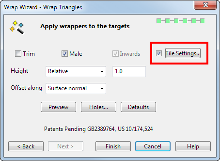

  1. Legen Sie die Startposition der ersten Kachel im Kachelmuster im Zielobjekt mithilfe der Anordnungssteuerelemente auf der Seite Anordnung beim Aufwickeln des Aufwickel-Assistenten fest.
  2. Wählen Sie die Option neben Kacheleinstellungen, um die Kachelfunktion zu aktivieren:
  3. Klicken Sie auf die Schaltfläche Kacheleinstellungen.

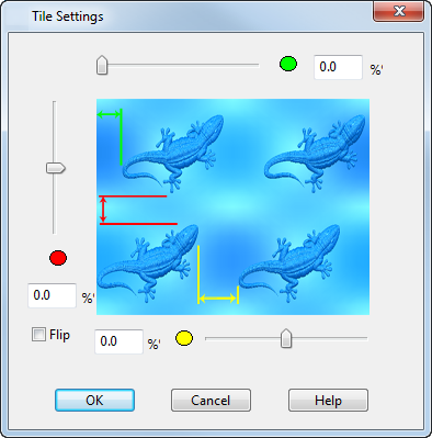

    Das Dialogfeld Kacheleinstellungen wird geöffnet. Es enthält vier Kachelsteuerelemente zur Erstellung eines Kachelmusters mithilfe des Aufwickelelements:
    Verwenden Sie eine Kombination aus den vier Kachelsteuerelementen, um den gewünschten Kacheleffekt zu erstellen. Oder belassen Sie die Werte bei Null, um Kacheln mit den Vorgabewerten zu erstellen. Sie können die Werte direkt eingeben oder den Schieberegler verwenden, um die Werte festzulegen.
    • Kacheln mit Versatz – Geben Sie einen Prozentsatz der entsprechenden Bemaßung einer Kachel ein, um jede Zeile nach rechts zu versetzen. Dies ergibt ein Läufer-ähnliches Muster, ähnlich wie bei einer Ziegelmauer.
    • Kacheln mit vertikalem Abstand – Verwenden Sie den Schieberegler zum Erhöhen oder Verringern des vertikalen Abstands zwischen den Kacheln, oder geben Sie einen Wert für den Prozentsatz des Gesamtabstands in vertikaler Richtung ein.
    • Kacheln mit horizontalem Abstand – Verwenden Sie den Schieberegler zum Erhöhen oder Verringern des horizontalen Abstands zwischen den Kacheln, oder geben Sie einen Wert für den Prozentsatz des Gesamtabstands in horizontaler Richtung ein.
    • Drehen – Wählen Sie diese Option, um die Kacheln abwechselnd zu drehen. Diese Option ist beim Aufwickeln einer Fläche nicht verfügbar.
  4. Klicken Sie auf OK, um eine Kachel mittels der im Dialogfeld angezeigten Werte zu erstellen, oder übernehmen Sie die vorgegebenen Null-Werte. Die Kacheln werden erstellt, wenn Sie Beenden auf der Seite Aufwickelauswahl im Aufwickel-Assistenten wählen.
