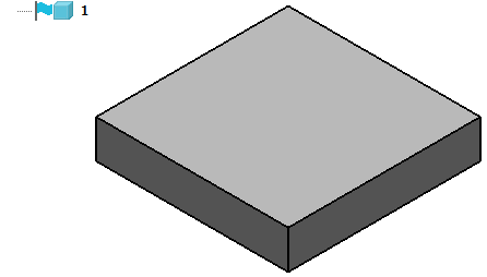

  1. Erstellen Sie einen Volumenquader.
    Er wird dem Volumenmodell-Merkmalbaum automatisch hinzugefügt. Die Baumstruktur wird vorgabemäßig ausgeblendet.
  2. Klicken Sie auf Volumen-Werkzeuge-Registerkarte > Status-Gruppe > Explorer, um den Volumenmodellbaum im Explorer-Fenster anzuzeigen.

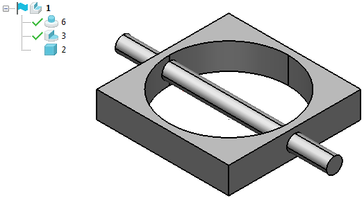

  3. Fügen Sie dem Volumenmodell ein Schnittmerkmal hinzu.
    Das Schnittmerkmal wird in der Baumstruktur angezeigt. Der Quader am unteren Rand der Baumstruktur soll darauf hinweisen, dass das Volumenmodell aus einem Regelvolumen Quader erstellt wurde.
    Die Merkmale werden in der Baumstruktur in chronologischer Reihenfolge angezeigt. Das zuletzt verwendete Merkmal wird oben angezeigt und das zuerst verwendete unten.
  4. Fügen Sie dem Volumenmodell eine Insel hinzu.
    Das Insel-Merkmal wird über dem Schnittmerkmal angezeigt.
