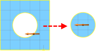

Tauschen des Trimmbereichs
Der Trimmbereich wird getauscht, indem die sichtbaren und unsichtbaren Bereiche der Fläche gewechselt werden.
  1. Wählen Sie die Grenzlinie aus.
  2. Klicken Sie auf auf der Trimmbereich-Symbolleiste.
    Der Trimmbereich wird getauscht:
