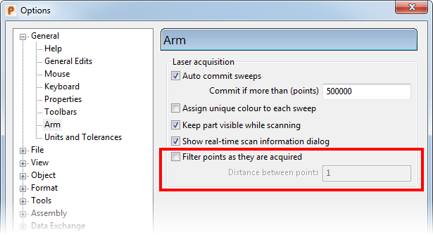

Verwenden Sie die Option Punkte beim Aufnehmen filtern auf der Seite KMM-Arm im Dialogfeld Optionen, um Punkte während des Scannens zu filtern.
So filtern Sie Punkte beim Importieren
  1. Klicken Sie auf Datei > Optionen > Anwendungsoptionen > Allgemein > KMM-Arm, um die Seite KMM-Arm zu öffnen:
  2. Wählen Sie die Option Punkte beim Aufnehmen filtern.
  3. Geben Sie einen Wert für den Abstand zwischen Punkten ein. Dieser Abstand wird verwendet, um Punkte zu entfernen, die innerhalb eines bestimmten Abstands zu einem anderen Punkt liegen.
  4. Tipp: Der Abstand wird in den Einheiten angegeben, die unter Datei > Optionen > Anwendungsoptionen > Allgemein > Einheiten und Toleranzen definiert sind.
