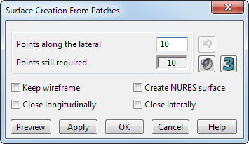

  1. Klicken Sie auf Fläche-Registerkarte > Erstellen-Gruppe > Aus Flächenstücken.
    Das Dialogfeld Flächenerstellung aus Flächenstücken wird geöffnet:
  2. Geben Sie die Anzahl der Punkte entlang Laterale ein, die Sie zum Festlegen der lateralen Kurve verwenden möchten.
  3. Erstellen Sie die Punkte, die die erste Laterale repräsentieren.
    Sie können entweder im Grafikfenster klicken oder Punktdaten mit einem Taster erfassen.
    Im Textfeld Noch benötigte Punkte wird die Anzahl der Punkte angezeigt, die erforderlich sind, um die aktuelle laterale Kurve fertigzustellen. Die Anzahl wird jedes Mal reduziert, wenn Sie einen Punkt eingeben.
  4. Erstellen Sie die Punkte, die die zweite Laterale repräsentieren. Die Oberfläche wird zwischen den beiden Lateralen erstellt.
    Sie können mehrere Laterale erstellen und, falls nötig, die Anzahl der Punkte in jeder Lateralen variieren.
    Verwenden Sie bei Bedarf die anderen Optionen im Dialogfeld:
    • - Machen Sie die Eingabe des letzten Punkts rückgängig.
    • – Verwenden Sie diese Schaltflächen zum Aktivieren und Deaktivieren der akustischen Eingabeaufforderung.
    • - Ruft ein Fenster auf, das die Anzahl der Punkte anzeigt, die zum Vervollständigen der aktuellen Lateralkurve benötigt werden.
    • Drahtmodell speichern – Das Drahtmodell wird beibehalten, wenn Sie das Dialogfeld beenden. Wählen Sie das Kontrollkästchen ab, um nur die Fläche anzuzeigen.
    • NURB-Fläche erstellen – Erstellt eine NURB-Fläche anstelle einer PowerSurface.
    • In Longitudinalrichtung schließen - Dies schließt die Kurven in Longitudinalrichtung bei der Oberflächenerstellung.
    • In Lateralrichtung schließen - Dies schließt die Kurven in Lateralrichtung bei der Oberflächenerstellung.
    • Vorschau - Zeigt eine Vorschau der erstellten Oberfläche an.
    • Ausführen - Klicken Sie auf diese Schaltfläche, um die Änderungen auszuführen ohne den Dialog zu schließen. Die Oberfläche wird erstellt, und eine weitere Oberfläche kann in derselben Sitzung erstellt werden.
  5. Klicken Sie auf OK, um die Änderungen zu speichern und das Dialogfeld zu schließen.
