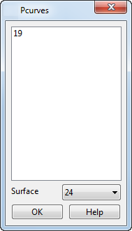

Verwenden Sie die P-Kurven Auswahl zum Auswählen mehrerer P-Kurven auf mehreren Flächen.
  1. Wählen Sie die Flächen aus.
  2. Klicken Sie auf auf der Trimmbereich-Symbolleiste. Das Dialogfeld P-Kurven wird angezeigt:
  3. Wählen Sie in der Liste Fläche die Fläche aus, mit der Sie arbeiten möchten. Die P-Kurven auf der Fläche werden aufgelistet.
  4. Klicken Sie in der Liste auf die P-Kurve, mit der Sie arbeiten möchten. Klicken Sie und halten Sie die UMSCHALTTASTE gedrückt, um alle P-Kurven aus der aktuellen Auswahl für den angeklickten Eintrag auszuwählen. Klicken Sie und halten Sie die STRG-Taste gedrückt, um P-Kurven an die aktuelle Auswahl anzuhängen.
  5. Wiederholen Sie die Schritte 3 und 4, um P-Kurven aus jeder ausgewählten Fläche hinzuzufügen.
  6. Klicken Sie auf OK, um die Auswahl zu bestätigen und das Dialogfeld zu schließen.
