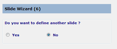

Schieber-Assistent Seite 6 – Erstellen eines weiteren Schiebers
Auf dieser Seite des Assistenten können Sie einen weiteren Schieber erstellen:
Ja – Kehren Sie zur ersten Seite des Schieber-Assistenten zurück, um einen weiteren Schieber zu definieren:
Nein – Komponenten in der Vorschau-Schieberbaugruppe werden in der Form erstellt.
Weiter – Fahren Sie fort. Dieser Vorgang spiegelt die vorgenommene Auswahl wider.
