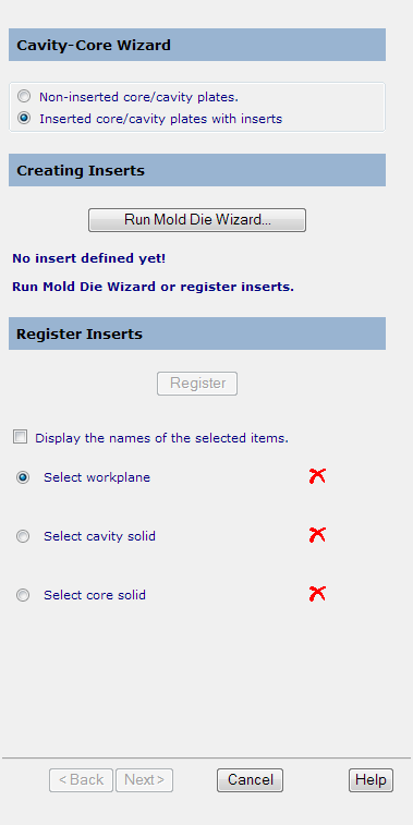

Mit dem Gesenk/Auswerferseite-Assistenten können Sie Form- und Kernhalteplatten für Modelle erstellen.
  1. Klicken Sie auf Assistent-Registerkarte > Formteil erstellen-Gruppe > Gesenk/Kern.
    Dadurch wird der Gesenk/Auswerferseite-Assistent im oberen Teil des Browserfensters angezeigt:
  2. Wählen Sie eine der folgenden Optionen:
    • Nicht eingesetzte Kern-/Gesenkplatten – Der Assistent zeigt die Optionen zum Registrieren von Platten an.
      Sie können Volumenmodelle als Kern- und Formhalteplatten registrieren oder auf Weiter klicken, um mithilfe des Assistenten nicht eingesetzte Platten zu erstellen.
    • Eingesetzte Kern-/Gesenkplatten mit Einsätzen – Im Assistenten werden die Optionen zum Erstellen von Einsätzen und zum Registrieren von Einsätzen angezeigt.
      Sie können Volumenmodelle als Einsätze auf der Düsen- und Auswerferseite registrieren oder den Formtrenn-Assistenten verwenden, um Einsätze auf der Düsen- und Auswerferseite zu erstellen.
  3. Wenn Sie alle erforderlichen Einsätze erstellt oder registriert haben, klicken Sie auf Weiter, um die Platten zu erstellen.
