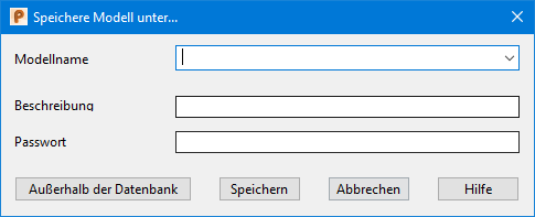

Wenn ein Modell ursprünglich mit Schreibzugriff geöffnet wurde, wird es automatisch abgespeichert und die gespeicherte Version überschrieben.
Wenn der Name bereits verwendet wird, wird eine Warnmeldung angezeigt. Wenn Sie dennoch fortfahren, wird das bereits bestehende Modell überschrieben.

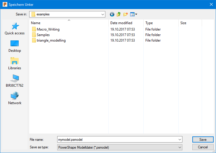

Wenn Sie Dateien in ein neues Modell importieren, wird der Name der zuletzt importierten Datei beim Speichern als Modellname verwendet. Wenn zum Beispiel der Name der zuletzt importierten Datei handle.igs lautet, erhält das Modell den Namen 'handle'.
Klicken Sie alternativ auf Speichern, um das Modell im Vorgabeverzeichnis zu speichern.
