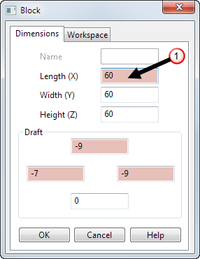

  2. Doppelklicken Sie auf eines der ausgewählten Regelmodelle.
    Das Dialogfeld zum Ändern der ausgewählten Regelmodelle wird angezeigt, z. B. das Dialogfeld Quader.
    — Die Eigenschaften, die sich zwischen den ausgewählten Regelvolumen unterscheiden, sind in Rosa hervorgehoben.
    – Der Wertebereich wird angezeigt, wenn Sie den Mauszeiger über eine Eigenschaft halten.
