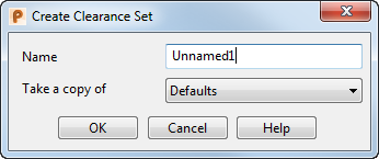

  2. Klicken Sie auf , um das Dialogfeld Freimachungssatz zu öffnen:
  3. Geben Sie einen Namen für den neuen Freimachungssatz ein, z. B. Meine_Freimachungen.
  4. Wählen Sie in der Dropdown-Liste Eine Kopie anfertigen von den Freimachungssatz aus, der als Vorlage für den neuen Freimachungssatz verwendet werden soll. Anfangs ist Standard die einzige Option.
  5. Klicken Sie auf OK, um zum Dialogfeld Optionen zurückzukehren. Meine_Freimachungen wird nun automatisch ausgewählt.
