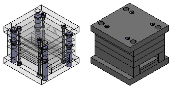

Verwenden Sie die Seite Allgemein, um zu steuern, ob die Formaufbau-Platten transparent oder undurchsichtig sind:
  1. Wählen Sie Datei > Optionen > Anwendungsoptionen > Fertigung > Toolmaker > Allgemein.
  2. Wählen Sie die Option Formaufbautransparenz, um die Formaufbau-Platten als transparent anzuzeigen. Wählen Sie diese Option ab, um die Formaufbau-Platten als undurchsichtig anzuzeigen:
