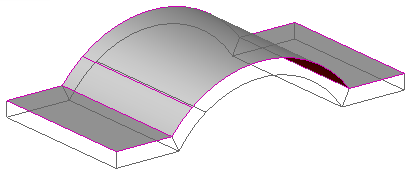

    Das Volumenmodell wird auf dem Bildschirm ohne seine Stärke angezeigt:
