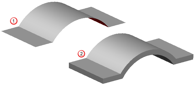

Sie können Stärke auf ein offenes , flaches Volumenmodell anwenden, um ein geschlossenes Volumenmodell zu erstellen.
Die gegenüberliegende Fläche des geschlossenen Modells wird durch Versetzen der offenen Fläche erzeugt.

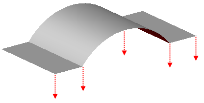

    • Stärke – Dies wird von der Innenseite des Volumenmodells gemessen, entlang der negativen Achse der Flächennormalen:
      Geben Sie einen Stärkewert an.

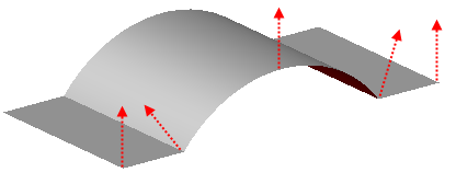

    • Umkehren – Die Stärke wird von der Außenseite des Volumenmodells gemessen:

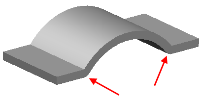

    • Runde Ecken – Damit werden die Ecken der neuen Flächen des verstärkten Volumenmodells abgerundet:
